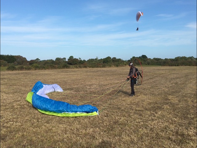

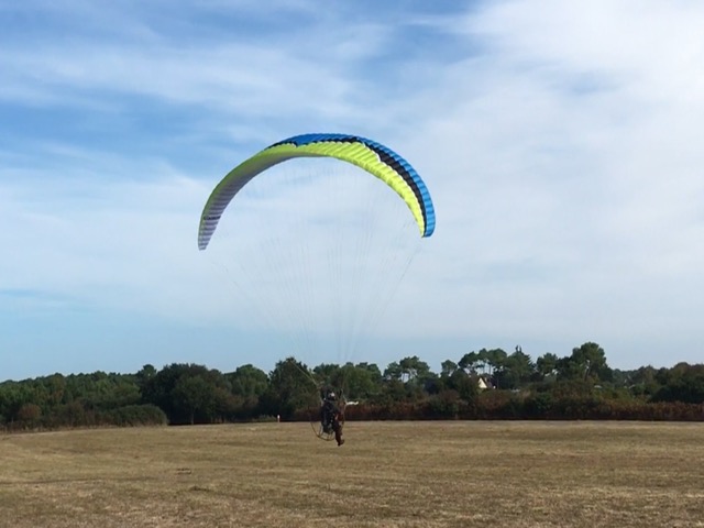

Messagepar Julien_de_Brumath » 01 Nov 2016, 23:28
Salut les amis,
J'ai pu faire un tour avec une Speedster2 (en 24 m², avec PTV 125 kg) :
http://cfdm.forumperso.com/t272-0120-01 ... -homologue
Attention, je ne suis pas un pilote de test, ce qui m'intéresse c'est la balade pas la mania, blablabla...
Les plus :
- ça file à 59-60 km/h avec mon PTV (le vent tournait dans tous les sens, c'était difficile à calculer)
- vitesse "tout trimée" très basse, de l'ordre de 37 km/h : sacré plage de vitesse ! (merci le shark nose)
- taux de montée énorme tout trimé
- stabilité très correcte, surtout à fond de barreau
- course du barreau ni trop longue ni trop courte
- système de réglage en hauteur séparé pour les freins et les aimants (et assez bien foutu)
- élévateurs rigides, simples efficaces (pas de A dédoublés, bizarrement j'ai trouvé que c'était finalement pas mal)
- bonne répartition de l'accélération (9-10 km/h sur les trims, 8-9 km/h sur le barreau)
- gonflage semble OK, mais ça mérite plus de tests, mon moteur a ratatouillé au gonflage
- système intéressant pour les TST, avec un élastique relié aux commandes secondaires (du coup on peut tout faire : poignée ou élastique. Préférence pour l'élastique qui permet d'avoir les bras en bas.)
EDIT : les TST se règlent en hauteur, voir ci-dessous
- TST très efficaces (je me suis retrouvé sur la tranche au premier essai, ça fait drôle) et avec un bon système d'aimant
- Freins simples (sans ces ¨ù£*ù*ù%= de commandes 2D)
- Commandes de frein un peu dures (fermes serait le mot juste), comparées à d'autres ailes. Tout le monde va pas aimer, moi j'adore ça
- Virage très sain, engage progressivement sans plonger brutalement
Les moins :
- un peu de roulis détrimé à fond, mais pas du tout accéléré à fond où l'aile se retrouve en mode "poutre" (pas de problème non plus en mode "trimé à fond")
- boucles de trim un peu dures (ça va s'arranger avec l'usure, surement) et non graduées
- consomme pas mal à fond de barreau (en tous les cas, j'avais pas un taux de montée énorme plein gaz à 60 km/h, environ 0,5 m/s)
- TST trop durs et trop en mode "tout ou rien" (en 3 cm t'es sur la tranche, du coup l'élastique est bienvenu pour les corrections de cap en randonnée)
- TST accrochés trop haut (heureusement on récupère ça avec les élastiques)
- Elastique de rappel gauche du TST cassé à la première traction (il faut mettre des sandows plus costauds, un bricolage de 15 secondes)
EDIT : en fait, c'est pas fait pour tirer dessus, désolé, suis débile. :oops: :oops: :oops:
Voilà, honnêtement, elle m'a bien plu et se trouve dans ma short list avec la NucleonXX (avec un avantage pour la Speedster2 grâce à la possibilité de ne pas avoir les commandes 2D).
Une belle aile de balade moderne.
A plus,
Julien
