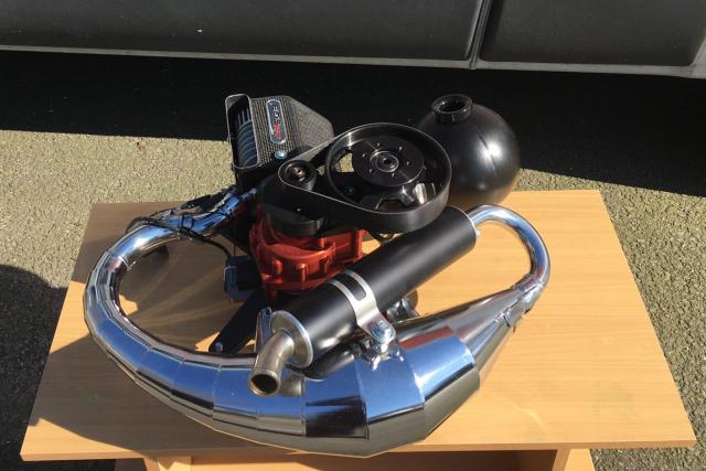

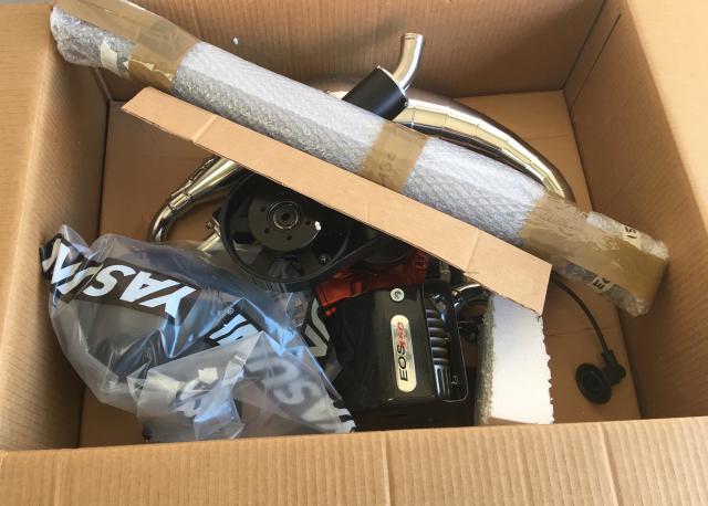

Les 3 premiers moteurs viennent d'arriver à l'atelier
Imageh
Montage Dans un Kangook vikking cet après midi
Puis Dans le Pluma

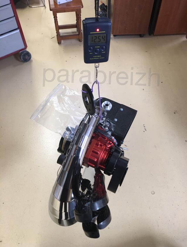

Une petite pesée histoire de , 12 ,540 kgs Avec tout les éléments , boîte à air , bougie , Helice , visserie , Silent bloc ...

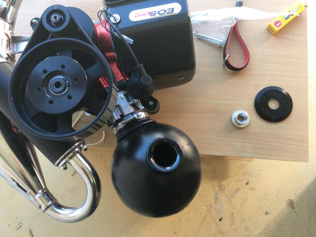

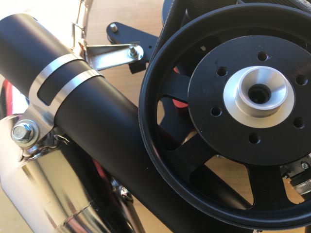

On remarquera la présence d'un centreur qui est fournit et cest plutot bien car certains motoristes n'en propose pas .
