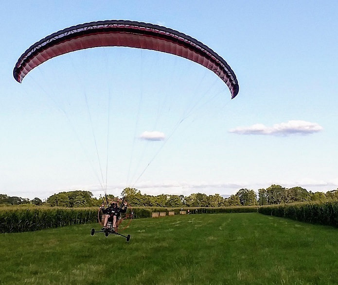

Messagepar Domvolant » 22 Mai 2020, 09:05
Salut à tous
Je commence par le rapport qualité-prix en comparaison des chariots que j'ai pu voir en France ; Solidité éprouvée vue le dernier atterrissage, un cratère : Lol: c'est la cage du paramoteur qui a cassé.
La finition est bonne et pas de problème pour monter mon paramoteur dessus (beaucoup de communication (par mail) avec le vendeur pour les prises de mesures de mon paramoteur.
Délai de livraison environ 1 mois ( attention risque de frais de dédouanement sur certain colis) pour moi 50 euros payer à la livraison, même avec cette petite surprise il reste quand même beaucoup moins chère que les autres chariots.
Décollage pas de soucis il roule bien le déco est rapide, en vol pas de soucis non plus pas de turbulence lier au chariot et l'atterrissage :D était plutôt fort et il n'a pas bronché.
Chariot très léger facile à monter pour débuter comme moi cela suffit largement vu le prix et mon niveau de pilotage. Je préfère casser un chariot à 800 euros qu'un chariot beaucoup plus cher.
Chariot en aluminium et carbone donc très souple.
Voilà je reste dispo pour plus de détails ou photos.
