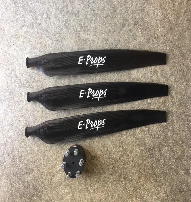

Bonjour à tous,
Chez E-PROPS, nous n'avons pas encore de modèles d'hélices tripales pour le Moster 185.
Notre équipe développe les modèles pour ce moteur en liaison étroite avec la société VITTORAZI avec qui nous avons un partenariat.
A ce jour, aucune hélice tripale E-PROPS n'a été validée par VITTORAZI.
L'hélice tripale en photo a été fournie pour le BIDALOT EOLE 135 red 3,15, qui n'a pas les mêmes caractéristiques que le MOSTER 185.
Nous déconseillons de monter une hélice conçue pour un autre moteur sur le Moster : les perfos ne seront pas du tout au rendez-vous et le refroidissement risque de ne pas être suffisant.
Après...
Bons vols !

par Anne E-Props
C'est quand même strange...
L'hélice tripale livrée pour le BIDALOT EOLE 135 a un perçage 6 vis M8 sur un cercle de diamètre de 75 mm.
Le Moster 185 est percé en 6 vis M6 sur un cercle de diamètre 60 mm.
Du coup, comment diable le montage de cette tripale est-il possible sur le Moster ? :o
E-PROPS n'a pas encore conçu et fabriqué d'hélices TRIPALES pour le Moster 185.
Tout montage exotique est déconseillé, par le fabricant de l'hélice comme par le fabricant du moteur.
Et ensuite chacun fait ce qu'il veut !

Anne E-Props a écrit:C'est quand même strange...
Sans vouloir te contredire Le perçage Bidalot est sur un cercle de 60 et bien en vis M6 tout comme le Moster
Voir éclaté Bidalot http://www.bidalot.fr/content/11-eole-135-vues-eclatees
Re: Hélice tripale sur Moster 185
MessagePosté: 15 Jan 2017, 10:24
par Anne E-Props
Bonjour,
Toutes les infos que j'avais sur ce moteur venaient directement du constructeur, seulement il semble qu'elles datent un peu.
Sur le site BIDALOT, je vois le diamètre des vis et en effet ce sont des M6, pas des M8. Je ne trouve pas l'entraxe; il a probablement été changé de la même façon.
Il reste que la tripale que j'ai fournie et qui est en photo ci-dessus est bien percée en 6M8d75, et donc que je ne m'explique pas bien comment elle a pu être montée sur un Moster dont le réducteur a pour perçage 6M6d60.
Enfin, si je n'avais que cette interrogation dans la vie, ce serait d'un triste !!! :D
