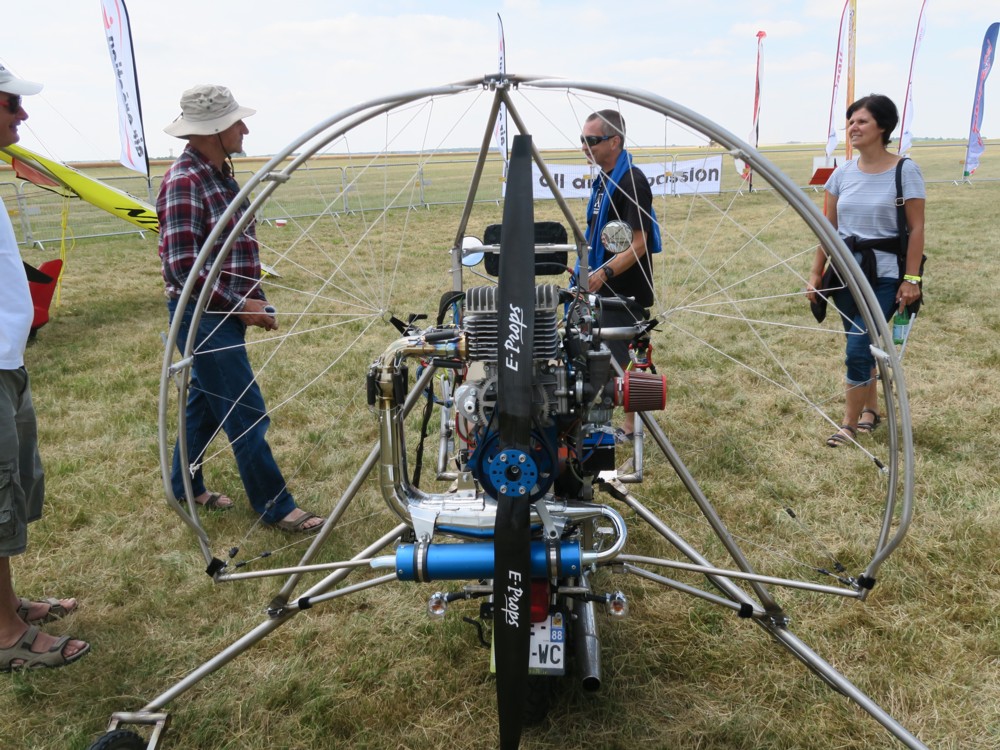

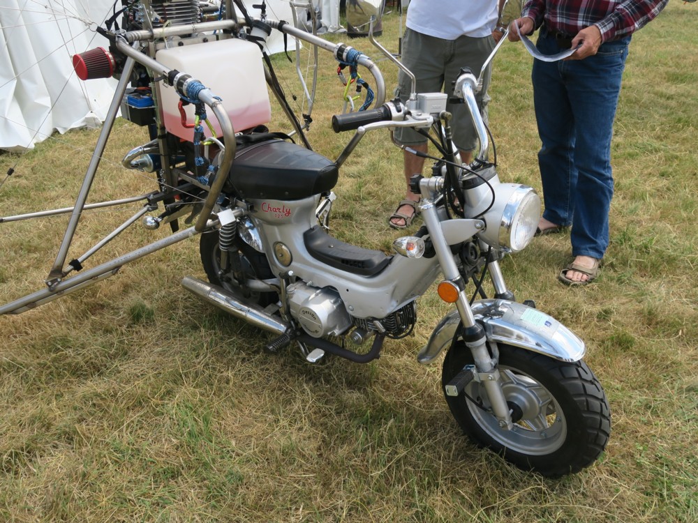

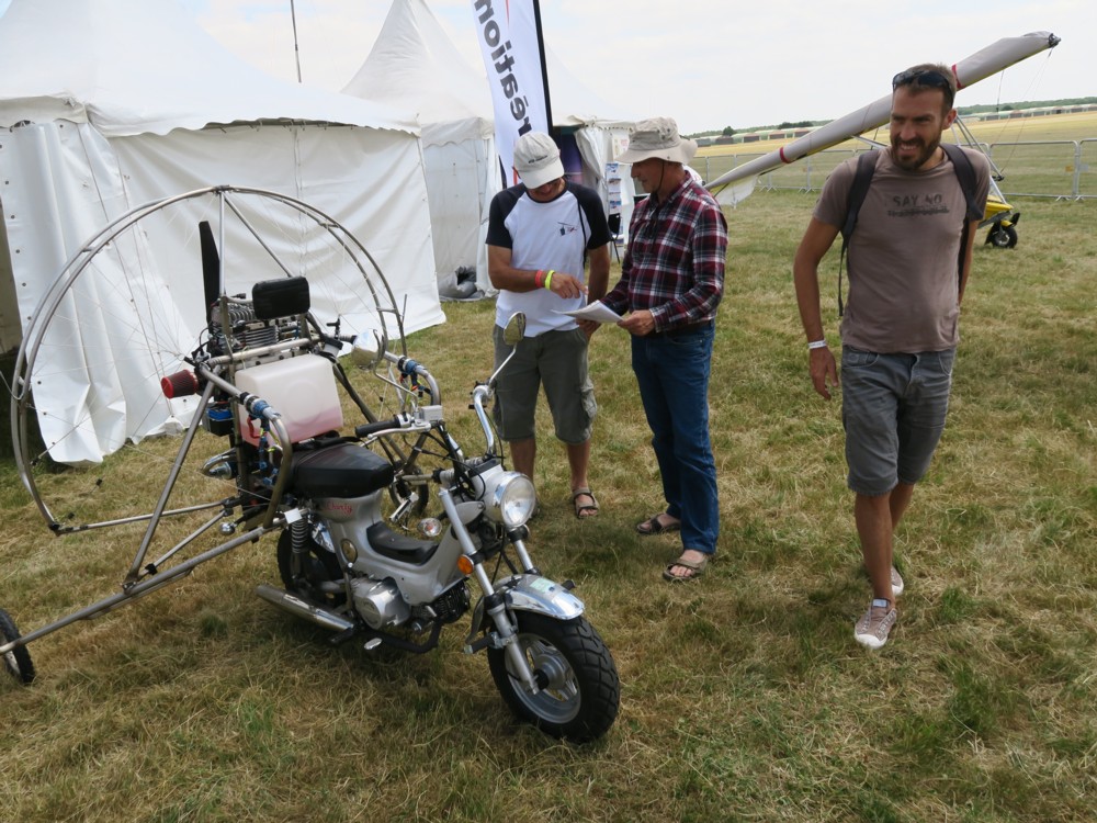

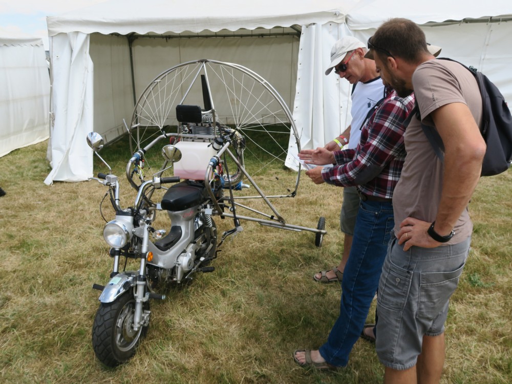

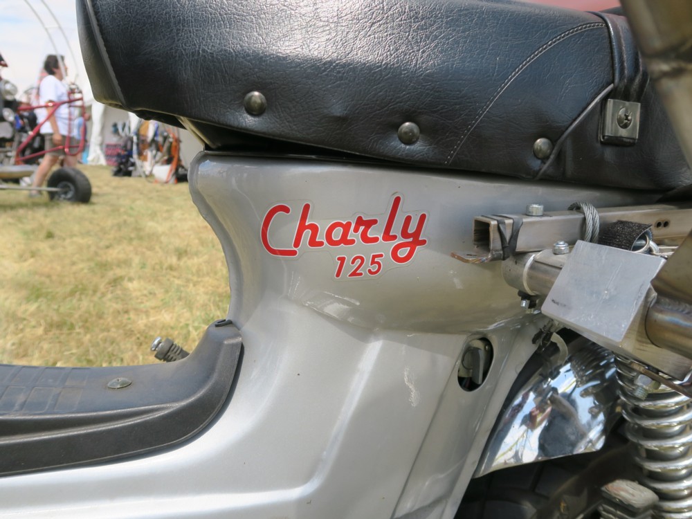

La vrai nouveauté du MAP c'est lui.....innovation, simplicité, praticité, fonctionnelle et tout et tout et en plus ça vol, photos à l'appui.

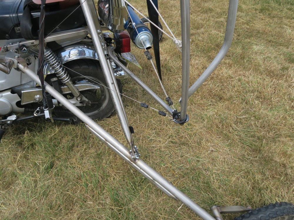

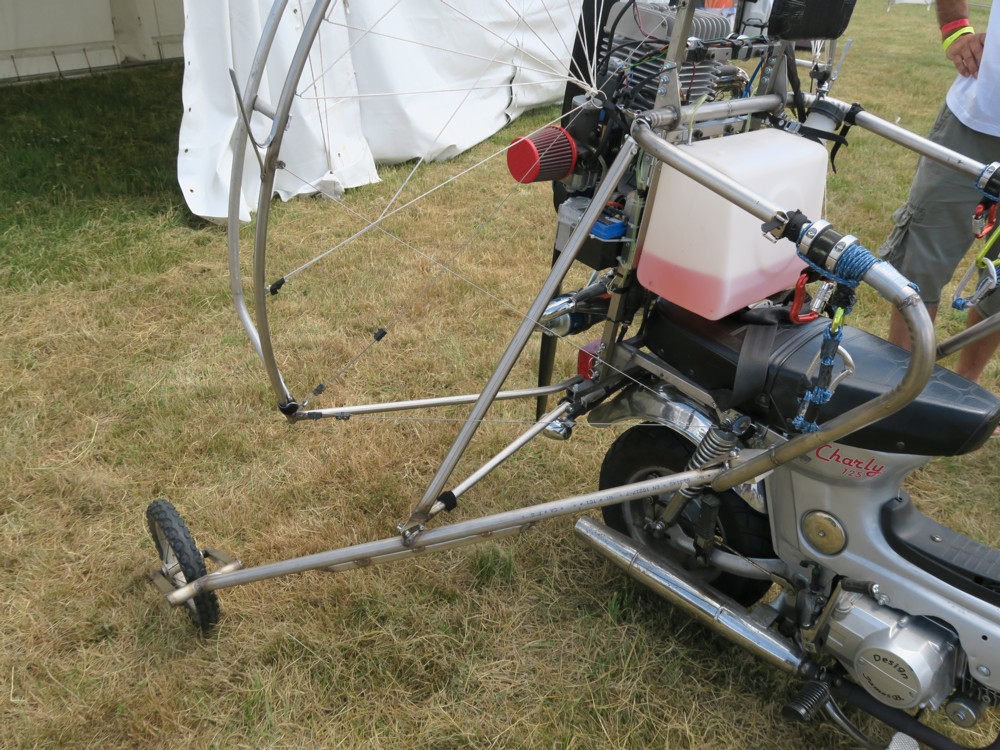

Le 2 demis cage se plie vers l'arrière, les axes avec les roues se placent sur les cotés à la vertical, l'encombrement permet de conserver l'homologation routière et l'aile se place entre les deux demis cages pliés comme une sorte de coffre. Le tout se manipule avec de simple vis paillon. Pour le déco, deux repose pied repliable sur la fourche permettent de guider l'engin..... :crazypilot:

le jour ou quelqu'un arrivera à faire un renvoi du moteur de la moto vers l'hélice on ne sera pas loin de l'engin idéal.
En tous les cas bravo pour cet engin et l'esprit d'invention

Excellent ! Des photos de l'engin replie et roulant ???

pou a écrit:le jour ou quelqu'un arrivera à faire un renvoi du moteur de la moto vers l'hélice on ne sera pas loin de l'engin idéal.
salut
en 2006 salon ulm à Blois
c'était un pendulaire
Merci, j'aimerai bien qu'il y ait un proto en paramoteur pour faire la même chose, j'avoue que pour moi ce serait la liberté ultime
