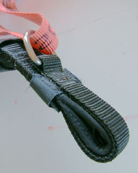

Je rapatrie un post mis "ailleurs".
Ca marche nickel... je devrais déposer un brevet ! :mrgreen:
Le mien est un écarteur Pap, mais le principe est le même chez tout le monde.
Quand je vole en bi, j'aime bien voir au-dessus de la tête de mes enfants. Suivant l'accrochage des élévateurs, on trouve ce bon réglage.
Le problème, c'est qu'au déco, si l'enfant quitte la planète en dernier, c'est parfois la cata : les dures lois de la nature viennent vous rappeler qu'un enfant court moins vite qu'un adulte.
Ca c'est quand il est motivé, si ce jour-là il est fainéant et s'assoit dès la prise en charge, c'est la culbute assurée !
Bref, tout ça n'est pas terrible, il faut que le décollage reste un plaisir.
Mon cahier des charges était le suivant : géré depuis le poste de pilotage et non par le passager, et un système où l'enfant est pris en charge très tôt, et ainsi le pilote gère sa course d'envol comme en solo.
En l'air le pilote descend son passager pour avoir une vue panoramique et agréable.
La modification ne touche pas au organes vitaux de l'écarteur. La boule est simplement là pour la préhension. Une poignée serait très bien également.
Le crochet pour l'accélérateur est uniquement pour accrocher ceux du barreau pour qu'ils ne trainent pas dans les pattes.
Il faut passer chez un cordonnier, pour faire coudre la sangle supplémentaire qui fait le tour de la boucle
au déco , le passager est bien plus haut que le pilote :
En vol, on tire les sangles en s'aidant des pieds, et le passager est alors plus bas, c'est la position "normal" du bi-placeur.
Avant d'atterrir, on remonte son passager, mais pas entièrement, afin que debout, les pieds de celui-ci et ceux du pilote soient à la même hauteur.
Tout ce beau monde se pose "on the eggs" !
