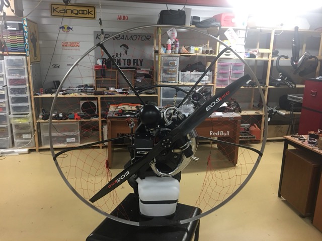

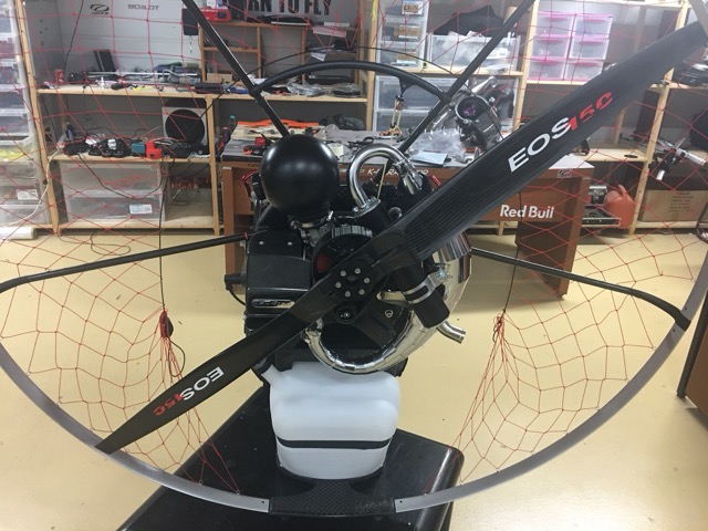

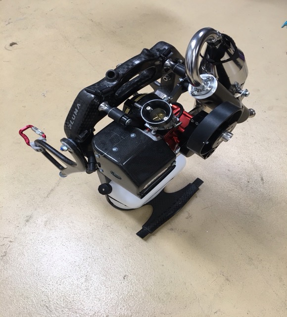

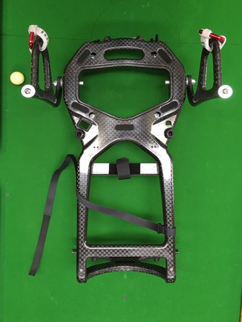

On connaît le Pluma motorisé pas le 80 cc , le Bidalot et le Moster .
Aujourdhui , l'Eos 150 fait son apparition ;)

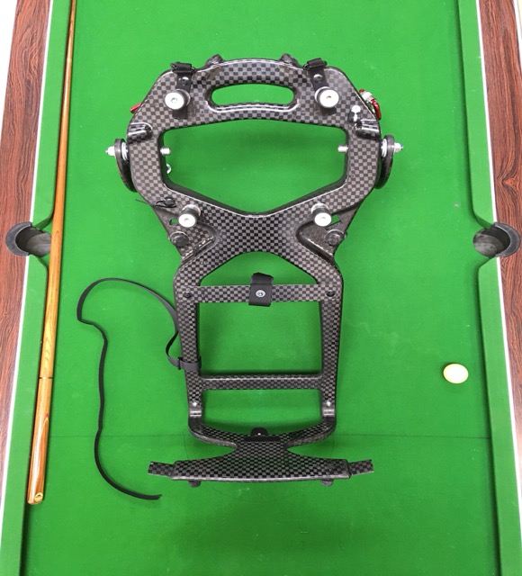

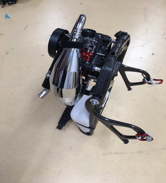

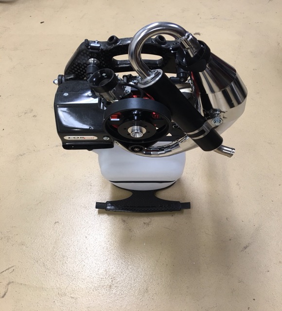

La première greffe d'un moteur extérieur au catalogue Adv Dans le Pluma Avec par la même occasion l'adaptation de la sellette splitleg ( modifiée) pour un résultat assez sympathique au niveau du Poids , de la Puissance ,
de la simplicité ( pas d'accu , de faisceau ) .
Baptisé le « Karbone »

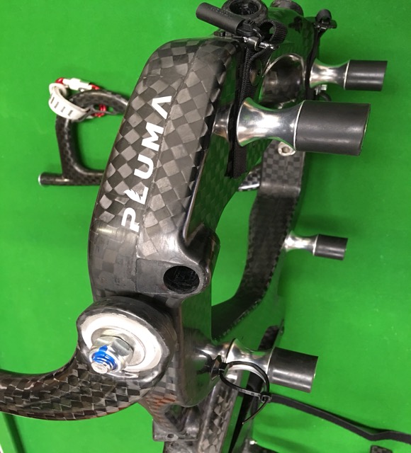

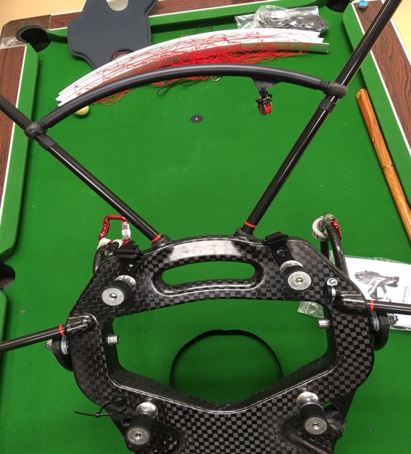

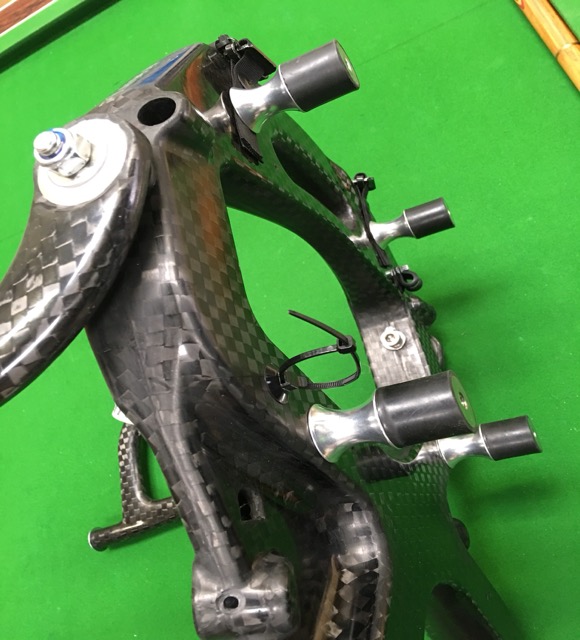

La qualité du Chassis carbone est visible et Adv frôle la perfection et l'on constate une réelle évolution par rapport aux séries x

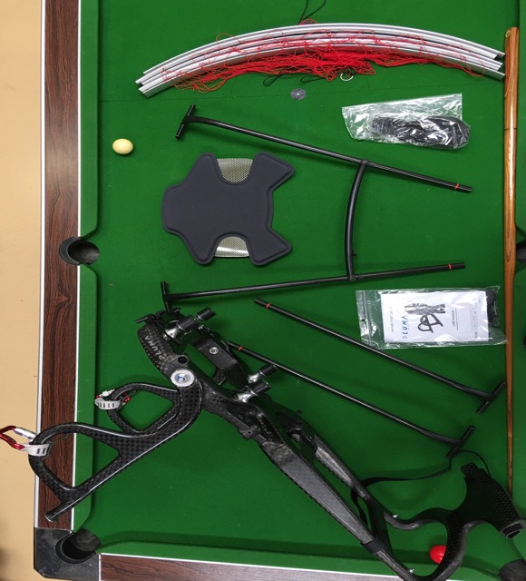

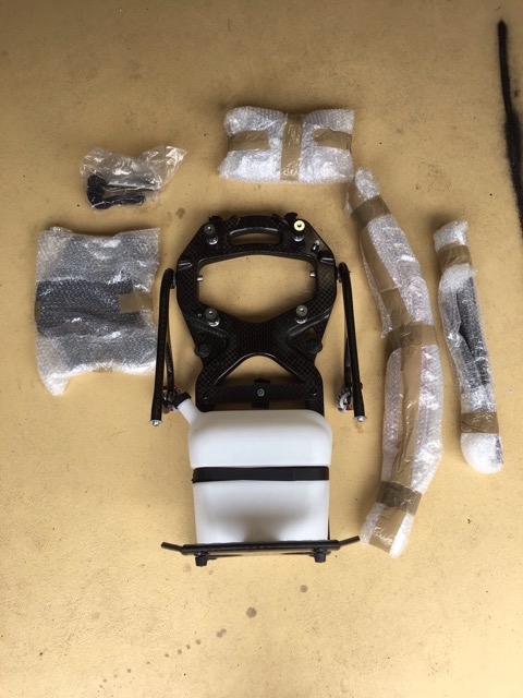

Entretoises et silents bloc pret à recevoir l'Eos 150

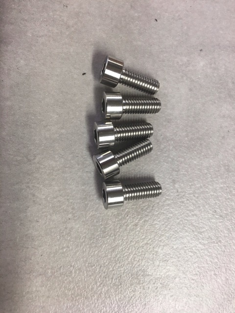

Bien évidemment , toute la visserie est changée pour de la Titane
Systeme 3D de série ( verrouillé d'origine )

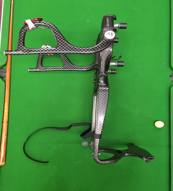

Les pieds de Chassis existe en pièce détachée et fait fusible en cas de crach

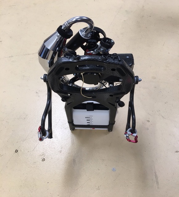

Ajouts d'une barre cintrée avec support poulie pour le démarreur Manuel

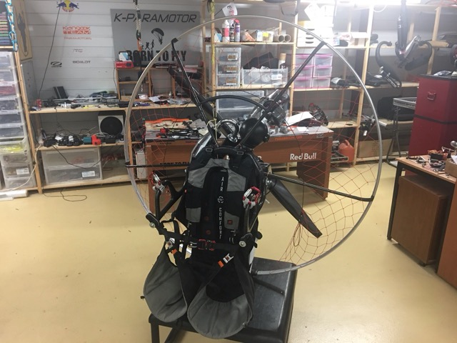

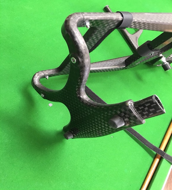

L'adaptation de la splitleg Avec suppression des mini Cannes de soutien propre a Adv depuis presque 2 décennies .
Le portage en est amélioré ainsi que la facilité de déplacement .
Démarrage demain et test à Suivre Avec bipale et tripale scimitar

Magnifique. Encore un effort avec pot titane et reservoir souple pour compenser en poids le demarreur electrique et je signe... Euh, ca dependra pour combien quand meme ;-))
Messages: 434
Nombre de vols: 200
GMP: Xrace Tiger
Re: Adv Pluma Custom Eos 150
Messagepar Karman » 23 Mar 2018, 11:13
j'avais prévu de monter un réservoir souple et le pot Titane est en cours de soudage
Pour le démarreur électrique , faut attendre ;)
Mais il y a déjà des moteurs à démarreur électrique sur le Pluma .
C'est justement l'alternative pour ceux qui ne veulent pas entendre parler du démarreur
Et un poids contenu sous la barre des 18 kgs Avec pot Titane et reservoir souple
Comme présenté au dessus on est à 18,70 kgs ce qui est déjà pas mal Avec un portage qui fait qu'on a même l'impression d'en avoir moins .

Oui, il y a le choix avec le Pluma, mais pour moi le EOS 150 sort du lot pour sa legerete, surtout par rapport au Moster. Je suis un inconditionnel du demarreur electrique (meme si possible avec lanceur a main en plus) et pas un fan de l'embrayage, donc comme mentonne: avec le pot titane et le reservoir souple pour compenser le surpoids du démarreur elec et du faisceau plus batterie, c'est un match parfait avec le chassis Pluma !

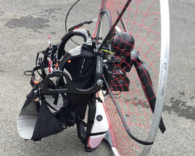

Une video Avec mise en route
Easy easy Start ;)
https://youtu.be/VswjHJU6-3s
Messages: 1622
GMP: karbone 185
Voile(s): freeride 19 / Gtr 18
Messagepar Karman » 26 Mar 2018, 21:13
Elle est magnifique cette tripale et en plus elle est performante
Test de la nouvelle Eprop scimitar tripale
C'est la 2 eme car la première n'était pas suffisement concluante et là pour le coup , elle est top .
Ça pousse vraiment très fort et rien à voir avec une bipale

Test fait ce We avec une MTO clémente ce samedi
La Scimitar est bien plus performante que l’ancienne version plugs E-props fournit par EOS
