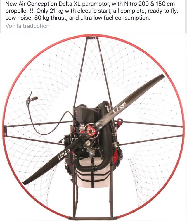

AC vient de sortir un GMP Avec une cage 165 cms  Avec le Nitro 200 couplé a une Eprops 150 cms
Le Delta XL
80 kgs de poussée
A noter que l'hélice Eprops de 150 cms ne pèse que 600 g alors qu'une 125 cms pèse 680g
Image[/quote]
Le 1 er emplaire en France a attérri chez moi
Plus de poussée
Moins de bruit
Moins de conso ( 2 litres /H )
21 kgs
Essai en vol dans la semaine
Première partie présentation
https://youtu.be/ZtNrgDpOKEA
Premier démarrage :
La poussée au ralentit n'est pas plus importante qu'avec une Helice de 125/130.
Par contre dès que l'on presse la poignée , là , c'est une autre musique :hola:
Ça pousse grave et j'ai du mal à retenir la poussée malgré mes 93 kgs .
La pousse arrivé très rapidement et est lineaire .
À suivre la vidéo en vol

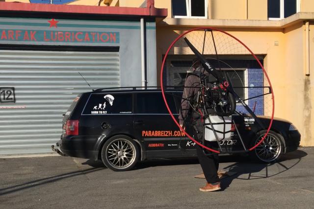

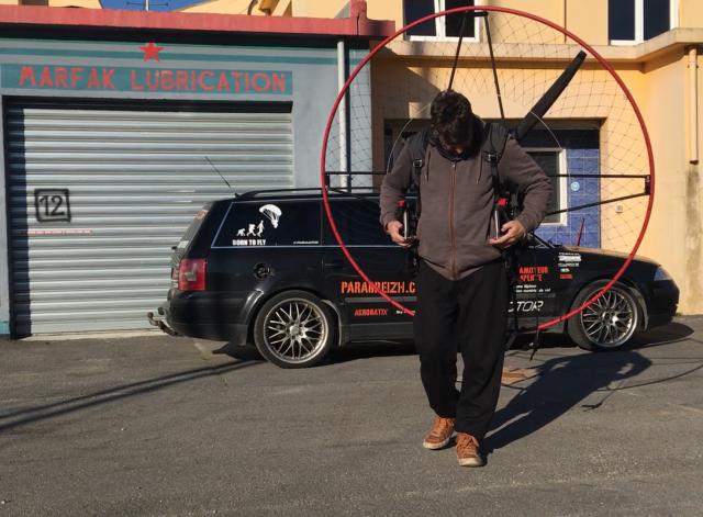

Messagepar Karman » 28 Nov 2016, 22:07
Cela ne fait que 9,5 cms de chaque côté en plus par rapport à ma cage de 146 Kangook
donc vraiment minime la différence .
En tout cas sur le dos , on se rends pas compte de la grandeur surtout que le poids est toujours de 21 kgs
Le but est pas de se servir de toute la poussée , c'est pas le concept .
mais plutot de profiter d'un régime inférieur moteur pour avoir une poussée normal et une conso inférieur et moins de bruit .
Intéressant aussi en bi .
Quand à la gestion des abattées en cas de pannes au Déco , ça change pas .
Où est l'intérêt de mettre gaz à fond au Déco ? Alors qu'une belle montée linéaire est bien plus efficace et sécuritaire .

:mrgreen: ce n'est pas non plus le concept
Ac fait des cages fagot , c'est pas pour rester monter !
Pour le résistance , c'est bien plus solide que certains paramoteur existant qui ont des petites cage .
Je ferais un retour sur la résistance car un Xl va être montée sur un chariot mono et la Voile derrière sera une Nucleon 31 donc , la résistance va être à l'épreuve car le Gonflage n'est pas la qualité première de la Nucleon version un .
Et le jour où tu arrive à rentrer un GMP monté dans un break , tu me fais signe :hola:
