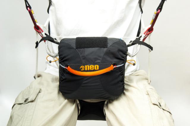

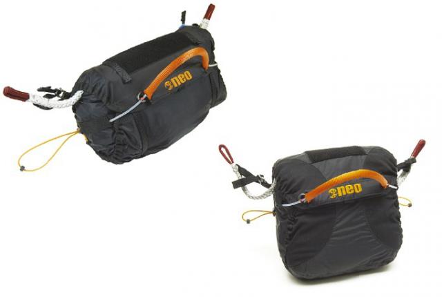

La poignée du container externe de parachute de secours NEO peut se désolidariser de son jonc.
 Ce problème peut survenir après plusieurs mois ou années d’utilisation.
NEO propose de remplacer la poignée d’origine gratuitement à tout propriétaire de ce container par une nouvelle poignée
Attention . Le parachute s'ouvrira quand même ! Mais Avec un laps de temps plus long car en cas de défaillance , seul un côté du container ne pourrait s'ouvrir
Toutes les poignées Oranges sont concernées !
mais aussi certaines Bleues donc pour savoir quelles sont les poignées Bleues sont non conformes , c'est visible d'un simple coup d'œil.
Il suffit de regarder l'ance de la poignée qui doit être Twistée comme la photo ci-dessous pour les modèles conformes .
Si votre poignée bleues n'est pas twistée , il faut la remplacer .
Contactez votre revendeur qui vous a Vendu le container afin d'avoir un échange gratuit et recevoir votre nouvelle poignée qui sera Bleue et twistée
