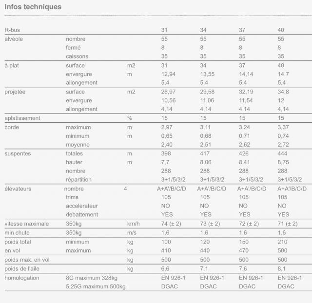

J’ai une R-bus 40 a l’essai pour ceux qui veulent .
Et une 34 à Suivre d'ici 3 semaines
Une aile a un tarif accessible en promo à 3300€
Et seulement 3 semaines de délais
